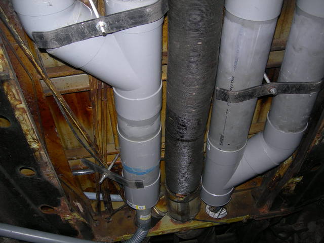

effectivement j'ai trouvé ça sur le net:
quitte à choisir cette solution, je ferai une chemise en fibre de verre résinée et j'y incorporerai des oreilles de fixations
