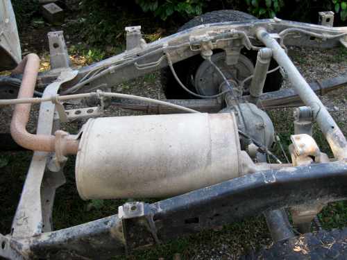

Quel beau et gros silencieux....
très efficace et lourd aussi, que j'aurai bien aimé garder, mais cette place est trop belle pour y mettre un réservoir de 100 litres !

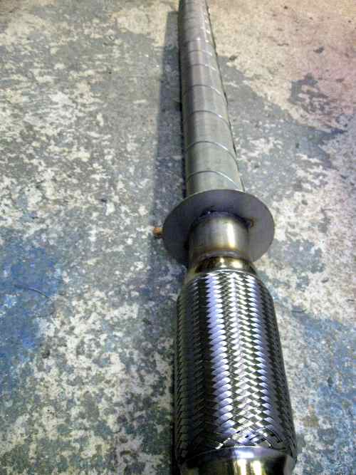

Première opération trouver la tresse inox, le tube d'évacuation des gaz et le tube extérieur aux diamètres correspondants.
Pour ma part, c'est du 63mm pour la tresse et 60,3 mm pour le tube de gaz et 114,3 mm pour le tube extérieur....
Adapter et souder le tube acier de 60.3 à la tresse inox de 63 mm+ même chose au tube inox en évasant et pointer la première rondelle d'inox

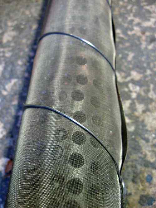

faire des p'tits trous, encore des p'tits trous de diamètre 6 mm (1200 environ) pour faire absorber par l'isolant le bruit de l'échappement des gaz et positionner le bestiau pour voir un peu l'ensemble dans son nouveau milieu
Fixer comme on peut une grille inox très fine pour éviter à l'isolant de s'échapper, j'ai taraudé et vissé + fil de fer

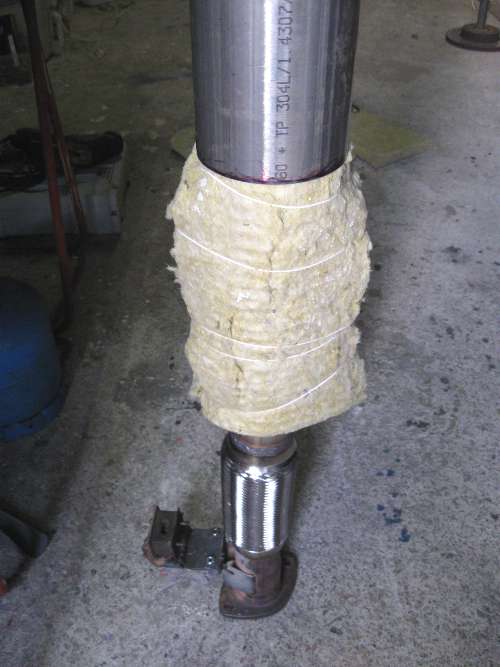

C'est le moment de mettre de l'isolant, en l'occurrence de la laine de roche qu'il y avait en trop autour de ma chaudière :) Attention porter un masque à poussière !!!
Saucissonner la laine avec de la ficelle à rôti et faire glisser comme vous pouvez :?

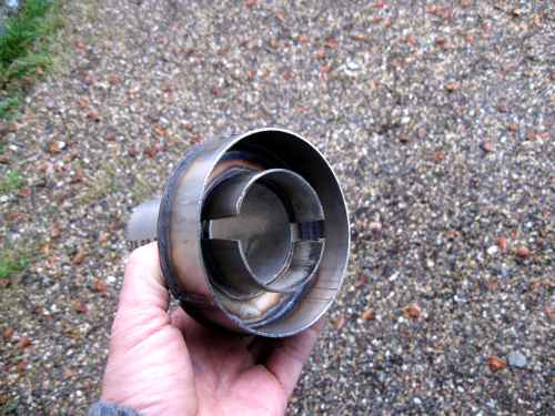

Euro6 bonne question, voici ma première tentative
http://lavillableue.pagesperso-orange.f ... pement.htm
Vous pourrez donc constater par vous même, sur le même genre de porteur, l'évolution de ma technique. Sachant que j'ai un copain pro qui me fait les soudures au TIG, beaucoup plus belles que mes soudures à l'arc ;)
Pour ce qui est de la pratique, le silencieux précédent devait avoir de la paille d'inox en guise de isolant phonique .
De plus j'ai fait 70 000 kms avec et en zigzaguant sur le dos de la cordillère des z'andes, donc dans les régimes hauts avec la montagne comme caisse de résonance et la fenêtre ouverte.....euh...je voulais absolument mieux ! j'espère avoir réussis avec celui là, même si on sait qu'avec un moteur atmosphérique, ce genre de silencieux fera toujours un peu plus de bruit que celui du constructeur qui de plus est isolé sur le pourtour, bref, dès que le moteur tourne, je vous tiendrai au courant.
Mais je suis confiant, car pour les circuits à l'heure actuelle, il y a des normes précises, et les préparateurs arrivent à fabriquer des pots à absorption rendant moins de 90 décibels dans les tours !!!
