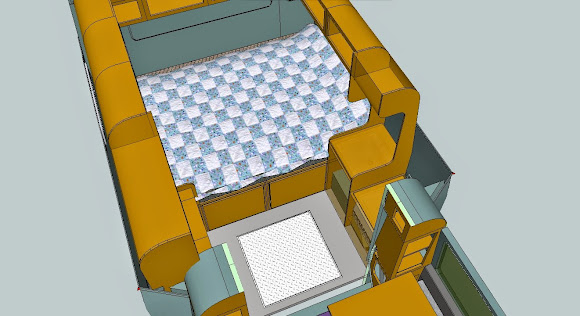

les bases de l'aménagement intérieur
PARTIE ARRIERE = CELLULE
Le cahier des charges de cette étude prévoit un couchage transversal confortable (plus de 190 cm de longueur ET permanent)..
Compte tenu du choix rapidement arrêté de ne pas prévoir de porte d'accès sur la partie cellule (à l'expérience du beevouac-car et de mon 110),
l'implantation de la couchette s'est naturellement tournée vers le fond de la cellule et le plan général de la cellule est donc devenu celui-ci :
1 couchette permanente arrière en 130 cm de large :
2 blocs techniques cuisine & sanitaires de chaque côté juste derrière la cabine
1 passage cabine
facile à réaliser en CAO 3D par suppression pure et simple de la paroi arrière de la cabine :langue2:
J'anticipe les réactions, on en est là aux plans de principe, pas aux plans de détails et encore moins aux plans de fabrication, OK ? ;-)
PARTIE AVANT = CABINE
Son aménagement découle des choix suivants :
- 2 sièges pivotants
- un arrière-cabine libéré de tous ses sièges et coffre d'assise
- un passage cabine-cellule déjà évoqué et qui prend peu à peu une forme un peu moins théorique,
auxquels s'ajoute le principe d'une table centrale modulable.
Reste à entrer un peu plus dans les détails ...

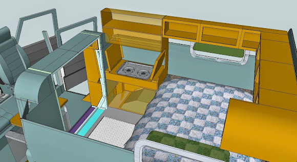

les détails des aménagements intérieurs
le BLOC TECHNIQUE DROIT avec point cuisson 2 feux
BLOC TECHNIQUE GAUCHE sanitaire
constitué de 2 parties :
- partie avant à hauteur de siège pour wc chimique Porta Potti 335
- partie arrière pour la cuve évier à hauteur identique à celle du bloc droit
la ZONE de PASSAGE CABINE-CELLLULE
receveur de douche intégré dans le plancher de la cellule :
cadre métallique sur la découpe du panneau arrière de cabine
pour restaurer la rigidité et réaliser la jonction cabine-cellule notamment au niveau du pan coupé du bas de cabine.
blocs meubles hauts en coins AR de cabine
ZONE COUCHETTE
avec matelas et meubles hauts de rangement en pied de lit
OUVRANTS
hublots et panneau de pont
Arrivé à ce stade, voilà ce que ça donne en replaçant les différents éléments de coque et de carrosserie ainsi que les ouvrants dans leurs différentes configurations :
vues extérieures d'ensemble ouvrants ouverts
et pour finir, 2 vues en 2D de profil pour compléter la fiche signalétique de l'ensemble :
à bientôt

Re: Etude de style ou future cellule sur Defender 130 ...
Je présume que tu n'envisages pas un passage à le Dri… pour le faire homologuer en "caravane"
Pour ma part j'ai installé un renfort similaire mais bien plus petit que celui de ton shéma pour faciliter le passage avant arrière
…mais après passage au service concerné :rouge:

Pierre a écrit :Je présume que tu n'envisages pas un passage à le Dri… pour le faire homologuer en "caravane"
Et bien si justement et pour plusieurs raisons :
1- s'agissant d'une cellule fixe, le passage à la DREAL ex DRIRE s'impose à un moment ou à un autre ...
et comme il n'y a pas de porte d'accès au volume de vie autre que le passage cabine, l'ouverture du passage ne pourrait pas être réalisée après le passage DREAL !
2- puisqu'il ne s'agissait au départ que d'une étude, j'ai placé le curseur des exigences au niveau haut avec prise en compte de tous les aspects réglementaires.(?)
3- ce plan du passage cabine est en réalité plus ancien (2010) car je l'ai réalisé au tout début du projet beevouac-car qui était initialement envisagé sur base Defender,
choix par la suite abandonné au profit de la Jeep.
Ce passage est-il recevable par Land Rover ?
En fonction de ce que je sais des réalisations de Clémenson avec accord LR, je pense que oui et c'est dans cette perspective que j'avais envisagé un cadre relativement conséquent.
Serait il recevable par la DREAL sur la base de l'aval LR ?
A voir mais pour être franc, c'est en te répondant que je me suis aperçu que je n'avais jamais vérifié la conformité des dimensions de ce passage aux "normes DREAL" (h 114 cm et S = 6500 cm²) prévues il est vrai pour un accès direct cellule <-> extérieur.
Après vérifications sur Skp :
porte AR Defender : h = 114 cm S = 8000 cm²
passage cabine-cellule h 915 : h = 91.5 cm (largeur 90 cm) S = 8255 cm²

Aménagement de la partie Cellule
L'augmentation de la hauteur de la cellule a été exploitée par la mise en place d'un ensemble en U de rangements hauts, aménageables au choix en équipets ou placards avec ouvrants, sur la base de ce que j'avais réalisé pour la landroudeuse et qui m'avait donné totale satisfaction :
Les blocs meubles techniques ont, quant à eux, été intégrés dans des colonnes avec rangements hauts et bas.
le bloc meuble cuisine
réchaud 2 feux avec couvercle de protection en 2 parties
couvercle fermé configuration roulage ou table de nuit :
couvercle ouvert :

la table de cellule
la table modulable de la cabine, déjà présentée, est constituée d'un plateau articulé et amovible et d'un pied lui-même amovible.
En installant un 2° jeu d'embases de fixation (1 au sol + 1 sur paroi) entre les tiroirs du bloc meuble de couchette, il devient possible de dresser la table dans la cellule en se servant du lit comme banquette :
Dans cette configuration, le réchaud comme l'évier sont à portée de mains ... mais le réfrigérateur ne l'est plus ... damned ! ;-)
Et si un 2° plateau est également prévu, le repas indoor à 4 est confortable :
la douche intérieure
Comme déjà évoqué, un receveur est aménagé en position centrale dans la partie plancher de la cellule
Après mise en place d'un rideau de douche classique stocké au dessus du passage cabine/cellule, une cabine de douche est disponible, la douchette étant quant à elle extraite du bloc meuble gauche.
Reste à isoler cette cabine de douche de la cabine du Defender ...
par un second rideau ...
de type rideau à lamelles PVC ou plus précisément de type volet roulant qui, outre son utilité dans la constitution de la cabine de douche, offre la possibilité d'isoler totalement volume cellule et volume cabine avec les avantages qui en découlent sur le plan thermique, propreté (pistes latérites, sables, etc) ou tout simplement intimité.
Ce rideau est actionné manuellement et s'enroule dans la capucine et au dessus du toit de la cabine :
laissant libres des volumes de rangement en son avant et son arrière dans la capucine

à gauche l'accès au WC chimique
à l'arrière l'accès à la soute
et à droite, option possible, l'accès au bloc cuisson
présenté ici en accès au seul réchaud mais qui pourrait éventuellement s'ouvrir également sur le rangement bas.
