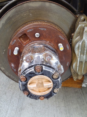

En voulant regarder le paquet de lames avant gauche cet après midi, j'ai mis sur le cric le Toyota pour enlever la roue, cinq écrous se sont dévissés normalement, le sixième dont le filet devait avoir été forcé au serrage a casser....l'écru s'est mis en travers, j'ai mis du dégrippant, essayé de le resserrer, puis au bout d'un moment l'écrou est venu avec le goujon :pleur4:
Un zoom:
Est-ce qu'il est possible de ne changer que le goujon après avoir réussi à l'extraire bien sûr ? Avez vous déjà eu ce genre de problème ?

il faut que tu démonte et tape de l'extérieur vers l'intérieur le goujon va sortir ;)
tuto pour hdj 100 mais c'est la même chose sur le tien
http://www.asm4x4.com/prepa_goujons_roue_ar_hdj100.htm
ça arrive en général en raid avec des véhicules chargés qui commence a avoir de l'âge, voila ce qui arrive quand ils lâchent tous!!!

Pour ton goujons cassé, il va te falloir tomber le disque de frein, pas de problème vraiment, il te faut une clé de 54 mm assez fine pour le déserrage de l'écrou de roulement et resserrage !
le seul problème que tu risques de rencontrer c'est pour enlever les rondelles coniques sous les 6 vis du moyeu....là ne jamais taper comme un malade, l'idéal est d'avoir un Jet en bronze ou laiton, mais quasi impossible à trouver, donc il te suffit de trouver un rond d'acier doux ou une rallonge vielle rallonge de clef à cliquet et de desserrer suffisamment 'espace 1 mm entre la rondelle conique et l'écrou et de mettre le rond d'acier en contact avec l'axe fileté et de taper d'un coup sec sur l'axe fileté, la rondelle sort toute seule ! Le fait de laisser l'écrou sur l'axe fileté va le protéger !
ensuite pour le goujon il n'y a aucun problème à la presse ou à l'étau avec des cales !
