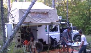

Je joints des photos de l'intérieur et de l’extérieur. Remarquez que sur ces photos le toit relevable est installé sur un Jeep relativement petit face à un BJ45...
Ainsi le plus de ce type de toit relevable c'est que le lit est accessible sans empêcher d'utiliser l'espace arrière avec hauteur d'homme. Bien entendu, je ne suis pas à la recherche d'un système aussi sophistiqué que celui-ci avec treuil et "repliage" électrique. D'ailleurs, je pense qu'une ouverture "latérale" du toit, comme la photo ci-dessous du Land Rover de "Tribu" mais bien entendu, en ce qui me concerne, avec une ouverture de 180 degrés.

Avec un toit en toile comme on voit sur la jeep, j'aimerais bien voir l'intérieur du vehicule une fois replié le matin quand ça a plu toute une nuit. J'aurais peur que ça soit humide.
c'était notre crainte sur notre cellule. on avait donc fait faire une surtoile pour les nuits pluvieuse. finalement, ne l'ayant installé que l'été dernier faute de temps, on a eu l'occasion de plier humide, et en fait, aucun souci, la toile se repliant sur elle même créée de petites poches d'eau. Comme la toile est étanche, ça reste coincé dans les plis.
En revanche, la surtoile s'avère hyper pratique pour "blinder" la toile les jours de vent, et éviter l'effet "flap, flap".

en effet, j'ai utilisé une tente de toit souple, collé au toit et découpé une trappe dedans. Je te fais la version courte, tu peux aller regarder pour avoir plus d'infos sur notre site http://www.t-airs-de-jeux.com (je ne vais pas pourrir ce post en faisant le tuto ici.
Le résultat est pas mal mais pas encore pleinement satisfaisant. Je vais replacer la bache de la tente par un structure rigide étanche qui permettra en plus d'avoir un petit coffre de rangement devant et SURTOUT de ne pas s'emmerd$* avec la bache a replacer/monter sur le toit, etc.
