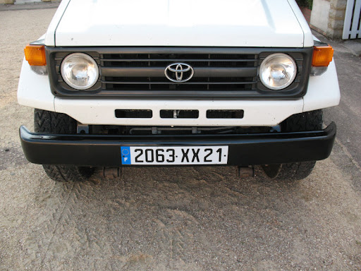

place au photos
le voila chez sont ancien proprio

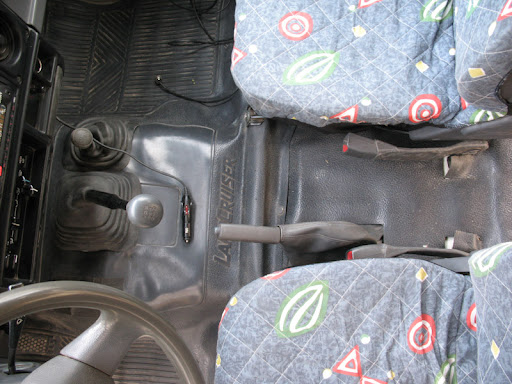

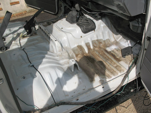

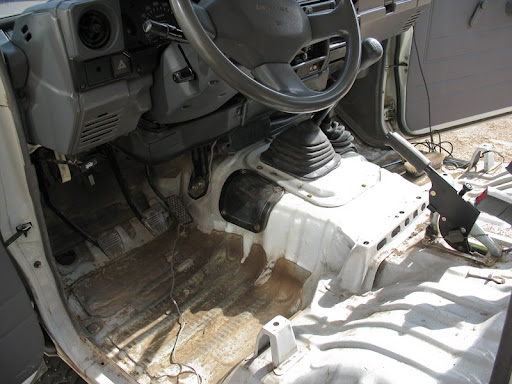

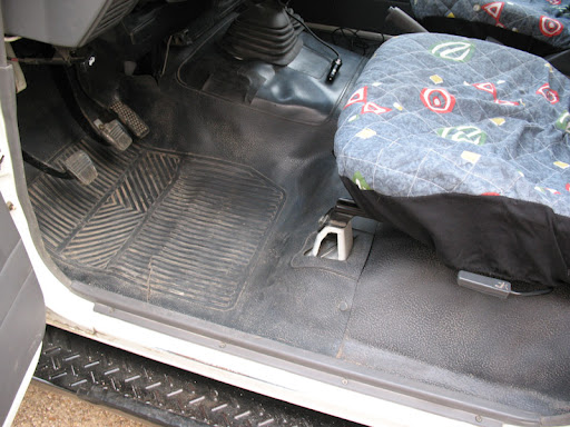

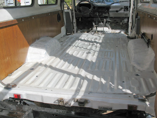

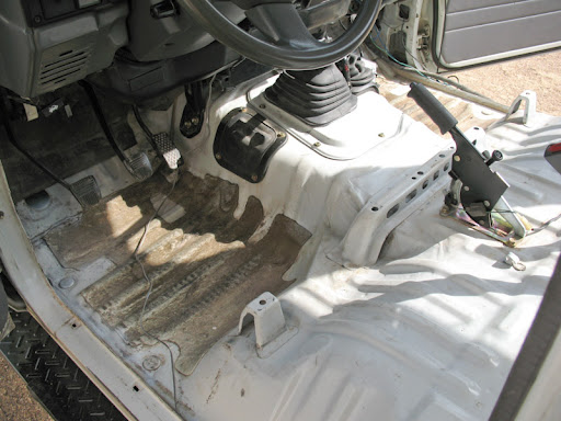

le lundi grand nettoyage est démontage de l'intérieur :blub:
après nettoyage

la suite des photos remontage en 2 et plus 5 places ;)
Messages : 13518
Re: Sherpa HZJ75
Bonjour Horsepower,
Merci pour ces premières photos, à première vue la carrosserie intérieure est saine, il y avait de la poussière et des traces d'usage, mais de tels véhicules sont faits pour ça.
Bonne après-midi
Re: Sherpa HZJ75
Chez nous, on appelle ça le nettoyage par le vide...
Et quand tu nettoies ta maison, tu laisses quand même les châssis? :lol:
c'est incroyable comme la poussière passe partout!
beau travail bien nécessaire !

Air-win a écrit :Chez nous, on appelle ça le nettoyage par le vide...
280 000km de dépannage dans les champs ca fait de la poussière :happy1:

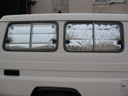

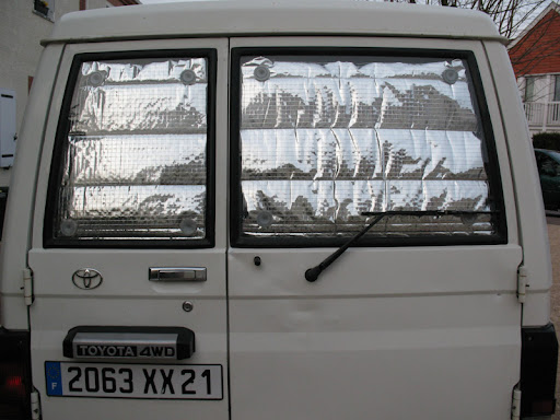

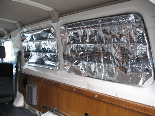

mise en place de l'aménagement provisoire
un petit lit de 210x140cm :super:

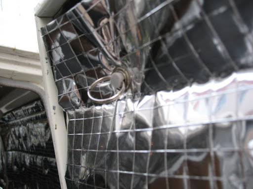

les rideaux isolant
isolant multi couches 7 couches, des œillets et ventouses

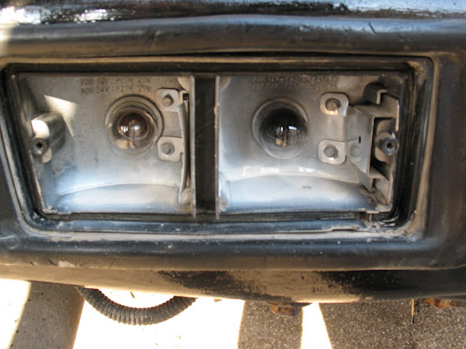

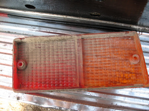

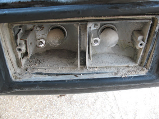

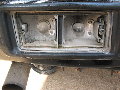

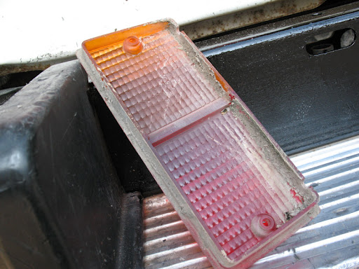

nettoyage des feus arrière qui en avait bien besoin :happy1:
un petit coup de peinture noir sur les par choc et l'attelage :)

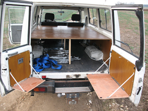

le 1ere l'aménagement intérieur il a était modifier en rentrent de Roumanie
place au photos ;)
sur le coter droit il va y avoir en haut 4 caisses plastique comme les rouges
en bas le rangement du sac photo et le reste na pas encore était décider
coter gauche 1 caisse en plastique, dans le rangement de la trappe ca va être duvet couverture oreiller auvent (trap), en façade 2 packs de 6 bouteilles
au font dans le grand coffre ca va être le technique caisse a outil huiles filtres.... et la réserve d'eau
le double toit qu'il reste a cloisonner pour le moment il n'y a que la cidi
sale a manger bureau
fixation des caisse avec sangle 240kg
le lit
le auvent monter a l'arrache pour la photos;)

Et le nouvelle et actuelle aménagement (refait après un teste d'un moi en Roumanie) ;)
le grand rangement centrale avec 2 caisse plastique de 60L (60X40X32cm)
la réserve de bouteilles d'eau potable (+-45 bouteilles) faut encore que je face le couvercle;)
le rangement du passage de roue coter conducteur
trappe de visite du rangement du passage de roue coter passagé ou on peut excédé par la porte arrière
ce rangement va de la porte arrière jusqu'à la cloison du coffre électrique il y sera rangé les 2 pied photos, les sièges et la table qui ce range dans un sac cylindrique
petit rangement pour l'essuie tout, serviette et le papier toilette
le coffre technique avec boite a outils, sangles, liquide de refroidissement, huiles, filtres, crics, petite sangle d'arrimage....
le coffre électrique avec batteries, transformateur
et les petite finition avec profilé alu
