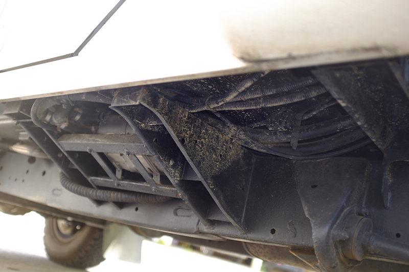

DadEliot
Messages : 850
Localisation : Vercors
Re: Recherche infos Montage Chaudière Azalai
Message par DadEliot »
Ok je regarde ça.
as tu juste un bouton on/off et ensuite le thermostat pour l'aérotherme ?
C'est ça
jeanluc82
Messages : 340
Enregistré le : ven. 28 nov. 2014 18:15
Localisation : UZES
Message par jeanluc82 »
je suis au boulot mais je regarde ce soir pour être sur il me semble qu'ils passent dessous et rentre vers la trappe que je t'ai photographie
DadEliot
Messages : 850
Si tu arrives à voir où est passé le câblage entre la chaudière et les batteries.
Si je te dis : "dans des gaines" ... ça va pas suffire ? ;-)
Voilà une photo, appelle moi si tu veux, on fera ça en live !
