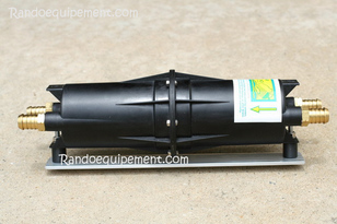

Hello
Je voudrais installer un système de chauffage de l'eau de mon réservoir de 45l situe dans l'aile ARG de mon 110SW
je suis tombe sur ca :
http://www.randoequipement.com/accessoi ... fe-eau.htm"
il s'agit d'un échangeur de température avec le moteur, mais la pompe est 'elle intégrés ou alors faut il la rajouter ??
merci pour vos avis !:)

salut
ce n'est qu'un échangeur, rien d'autre, mais il est en or !!!
regarde ce lien, c'est le modèle que j'ai monté dans mon 80, c'est du Danfoss (excellente réputation) et le prix.... je prends 10% sur la différence 0sur10
http://www.aeden.fr/echangeurs-a-plaques/C9.html"
après faut rajoputer une pompe à circuit de refroidissement, une vanne thermostatique (sinon c'est brulant!!) et qq bouts de tubes et vannes.
je dois faire un topo de mon montage bientôt.
bonne douche ...froide en attendant :lol:
