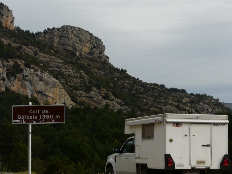

Hello Jack! pour pas trop cher, voilà ce que j'avais fais sur une cellule avec porte AR.
ouvert avec les toiles de coté
Fermé et rangé
Il s'agit d'un petit auvent FIAMMA F35 acheté d'occasion de 1.80 de long et genre 2.00 de projection, à ouverture manuel avec des raidisseurs sur les cotés et également 2 pieds , tout se range dedans!!! Et c'était juste la largeur de cette cellule.
La toile de devant était tenu en haut avec un jonc et scratch sur la hauteur avec les cotés.
Les cotés avaient été faits avec du rideau de douche tenu en haut par des anneaux qui coulissaient sur les raidisseurs ;-)
Plus d'info http://www.ludospace.com/store-fiamma-f ... 2x20184505
